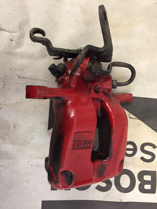

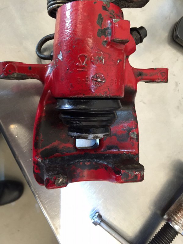

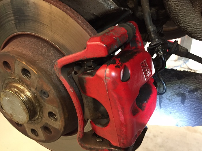

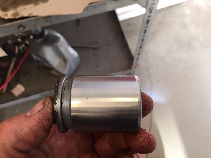

Var lige ude at kører i Heidis Golf. Smart bil, når man holdt ved et kryds, rullede den ingen steder selvom der ikke var helt plant.
Da jeg kom hjem mærkede jeg på hjulene og desværre var højre baghjul lidt varmere end de andre hjul
Nå hvad skal man ellers lave sådan en første juledag (Heidi havde travlt med at få vores hjem til at se fint ud igen efter børn og ikke mindst børnebørn havde vendt det lille hjem om til en sommerhat).
Kørte ud på arbejde og af med hjulet. Selve stemplet skal kunne drejes ind, det ville den ikke.
Nå af med den.
Hvordan det kunne lade sig gøre ved jeg ikke, men det yderste gummi sad ikke rigtig.

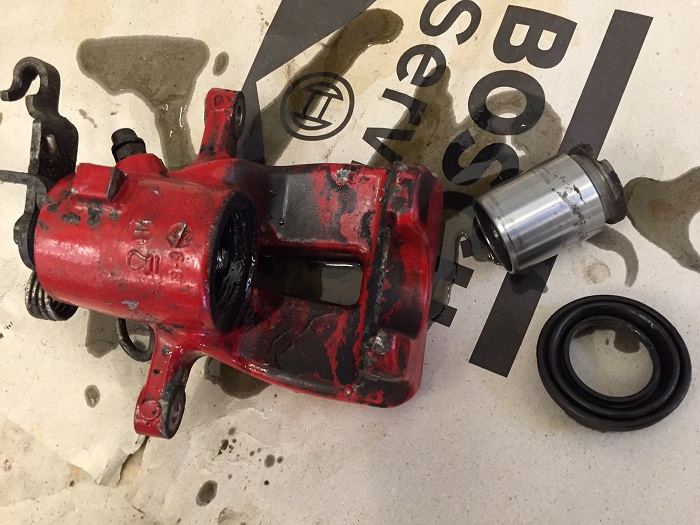

Nå, videre, ud med stemplet.
Der var lidt mærker på men ikke rust, så den blev bare pudset. Så lige fjernet noget ir i de riller hvor gummi ringene ligger.

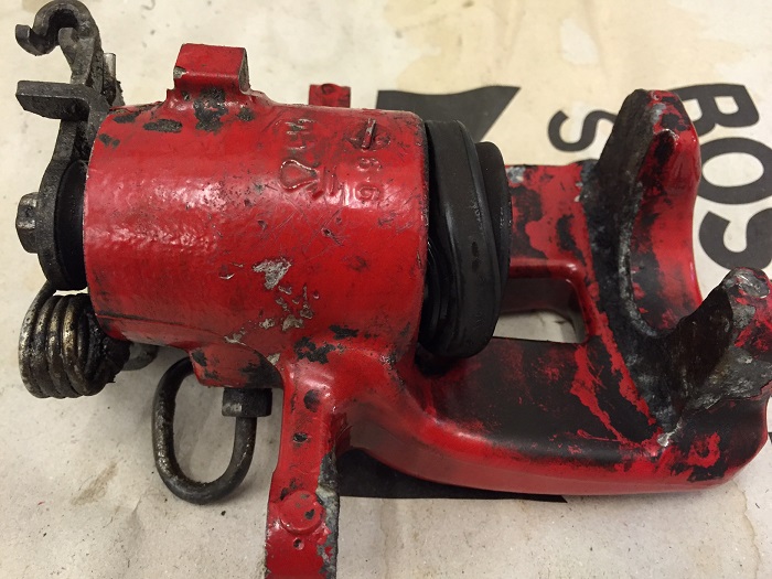

Hold da op hvor det svært at samle den igen, den yderste stykke gummi (som sad mærkelig da jeg skilte den ad), var ligesom for stor, men det gik (havde været dejlig med et rep sæt til den).

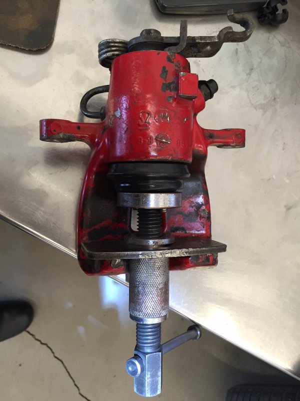

Her viser jeg lige det værktøj, der bruges til at kører stemplet ind med.
Så kører det som nyt igen
ps. undskyld, hvad ligner det at lægge bil billeder ind, men en del af kan også bruges på en Bird:)
