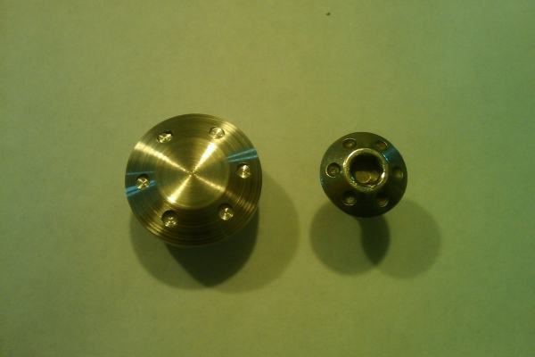

Er ved at lave nye propper til min BB, drejet i rustfri stål
på billledet mangler jeg dog det seks kantede hul men er i tvil
om det skal være 6 eller 8 mm, propperne kommer til at koste ca
250 kr for 4 stk. vil høre om der er andre der kunne være interesseret?,dette er kun en prøve, slut resultatet bilver super,

Det ser flot ud
jeg ville nok vælge en 8mm. sekskant, da det er nemmere at spænde med en større nøgle, og risikoen for den bliver rund er mindre.
Har du brugt AISI304 eller 316L?
Naumann

er ikke hel klar over om det er 304 eller 316l da det er en god ven der laver dem for mig,jeg får kun lov til at lave det grove:sick: men er det vigtig skal jeg nok spørge.
jeg ved ikke endnu om det skal være kluben der skal stå for salget,kunne det være, hvis de vil? .ellers må vi jo finde ud af det.

304 er ikke syrefast, og kan hvis man er uheldig, godt finde på at ruste:( På den anden side skal sådan nogle fine blanke fyre have med pudsekluden så ofte som muligt:P

Holdes de fast med O- ringe i hullet i stellet- eller?
mvh Ejnar
Jeg er også interesseret.
mvh Ejnar

jeg kan se der er stor interesse så jeg starter produtionen inden længe skal dog lige værer sikker på diameteren på alle modeller.mine sider fast med drejelocktite som nu har kørt 9000 km uden problemer.så hvis i kender hul diameteren kan jeg noterer det ned, har på modeller til årg 97 98.
