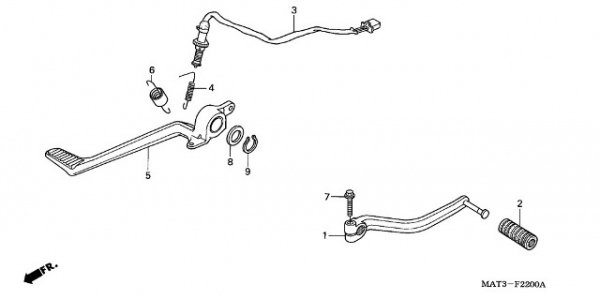

Som man kan se på Dam's billede er der kun én bolt, og på gear akslen er der en udfræsning, som bolten går ned gennem, derved hindres at gearpedalen kan glide ud.
Det lyder som om, at den gearpedal der er på din, holdes fast alene ved at boltene spændes og klemmer sammen.
Du kan enten sikre boltene, eller finde en original gearpedal.
