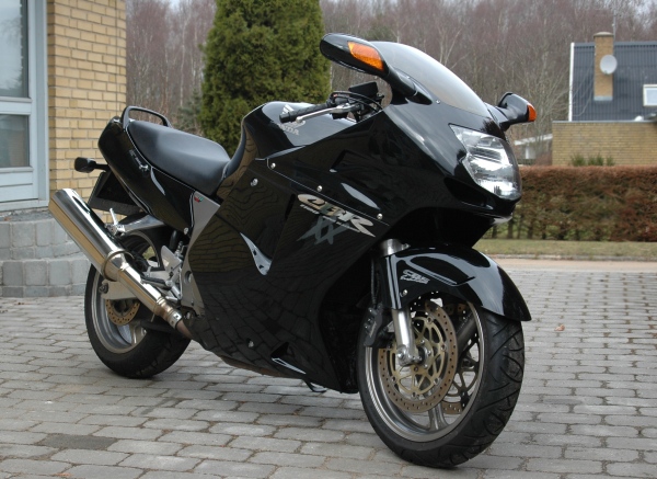

Så blev jeg endelig færdig med min Blackbird og den første forårstur gennemført.
De sidste par uger er gået med at pille den fra hinanden og vandslibe samltlige lakerede dele med korn 1000 vandslibepapir. Det gav fingre så bløde som et nyfødt barn
. Der monterede jeg de indkøbte mærker - da den stod uden mærker, da jeg købte den sidste år. Mærkerne er af absolut god kvalitet og til en langt billigere penge, end de original.
Turen ved maleren havde kun det ene formål, at give den klarlak over alle malede dele. Maleren gav den 4-5 lag, mellemslem efter hvert lagt specielt over mærkerne. Jeg var og er meget imponeret over resultatet. Så det kan VARMT anbefales og den bliver flottere, end da den var ny.

Jøsses hvor står den bare flot som nylarkeret. Jeg kan forestille mig at der har været brugt godt med \"knofedt\" da du vandsleb kåbedelene.....
Jeg har hørt at en af ulemperne ved for meget klarlak skulle være, at når / hvis der kommer en skade eller stenslag, så er det uhyre svært at reparerer igen pga. de mange lag lak. Hvad mener du om det?
Har det været dyrt at få maleren til at sprøjte dine kåbedele - og i hvilken landsdel kan andre interesserede finde ham?

Carlo, du har helt ret, der er ikke kun fordele forbundet med, at give den en ekstra omgang klarlak. Det er korrekt, at et stenslag er vanskeligere at udbedre i en \"tyk\" klarlak, end en tynd. Det vidste jeg på forhånd. Det eneste reelle sted, jeg kunne se stenslag på min BB var på forskærmen. Den har alligevel kørt i små 10 år, så det er vist småting. Så får forskærmen et hak, så får den en tur igen med klarlak ved maleren (koster vel halv times arbejde ved maleren).
Det andet sted, hvor der mere er tale om sandblæsning:P er bag forhjulet under køleren (plugen tro jeg den hedder). Det har jeg også en løsning på. Jeg har været ved skiltemanden og fået et stykke klar blød folie. Det har jeg monteret lige der, hvor forhjulet sandblæser. Så er den sag klaret.
Vedrørende vandslibningen af alle delene. Det lyder værre end det er. Det tager lidt tid, men er ikke besværligt overhovedet. Eneste kritiske punkt er, at man IKKE skal slive gennem lakken særligt på kanterne er det kritisk.
Nu er vi ikke så gode til det med momsen her i Jylland, så jeg ahr vist fået det til en rimlig penge. Jeg vil tro en maler vil tage 3000 plus moms for arbejdet, hvis du selv sliber delene. Men skulle nogen have lyst, kan i bare kontakte mig. Ellers vil jeg anbefale en maler, der går op i sit arbejde.
Mvh Martin
Tak for de pæne bemærkninger.
