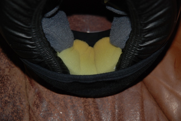

Nå.. men idag fandt jeg ud af larmen kommer fra hjelmen og ned mod brystet.. der er mega meget turbulens der ....når man sætter en hånd under hagen så er der næsten ingen larm mere..hvad er der så galt ...er skærmen for stor eller for lille eller hvad ?
eller kan man få eller selv lave en lille ting der lisom leder luften bort fra under siden af, lisom der er bagpå nogle hjælme ?

YEEEEEEEEEEEEEEEEEEEEEEES.......
så fik jeg bugt på den larm...
Der mellem kindpuderne hvor man har sin hage er der et åben stykke uden skungummi det fyldte jeg op med skumgummi og wupti og den tubulent larm der var mellem hjelm og bryst er så godt som forsvundet nu.
Hjelmen er en Shoei XR 1000 med whisper sæt på.
Så ikke mere kold kartoffelmos i min øre... kun sød musik fra en bird der spinder som en mis.....
Mvh Claus

Smider du ikke lige et billede op af det Claus:)
