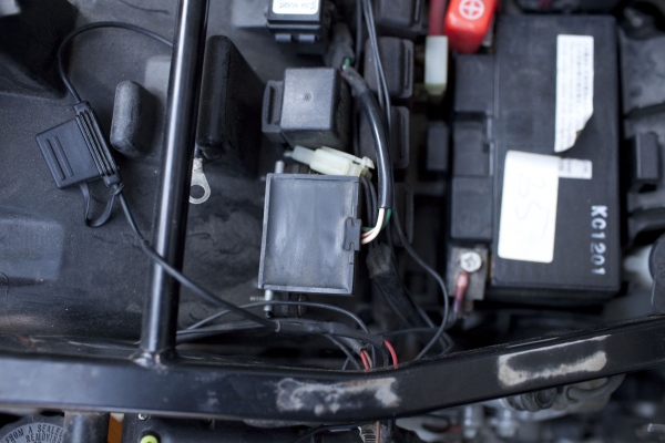

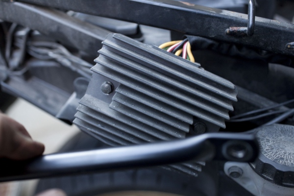

Jeg har lige haft bagkåben af og det ser ud til at min ensretter HAR køleribber....se vedhæftede billede.
Første billede er hvad jeg tror er ensretter.
Billede 2 ved jeg ikke hvad viser - ved I det.??
Kan I bekræfte at det er min ensretter som har køleribber?

Den første er ensretteren.
Den anden er en væltecensor, som standser motoren hvis den lægger sig ned (gud forbyde at du får den afprøvet).
Modsat ensretteren næsten ud for batteriet er et multistik med 3 gule ledninger i, de er fra statoren. På min har der været dårlig forbindelse i det stik, havde ikke problemer med ladning, men det var vist rent held;) .
