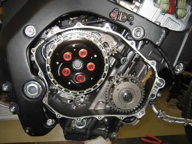

Kom til at købe en slipperkobling til Firebladen.
Jeg fik også en komplet Akrapovic udstødning til den.
Så var det at jeg dummede mig
Motoren ud. En god kammerat vil lige friske den op.
Ny højkomprations stempler og knasterne skebet om + portet topstykke.
Balanceaksel afmonteret og knumtap lettet og afblanceret.
Nu skulle det være rigtig fint. Havde fået den målt inden motoren kom ud. Der havde den 155hk. på baghjulet.
Efter motoren kom I, kørte jeg ud til ham for at køre den til i hans bænk og få den mappet.
Den røg lige rigeligt
, men det måtte jo blive bedre
Efter ca. 150km. skulle den være klar til at blive målt igen,
nu godt 180 hk fedt. Men olien var den godt nok glad for

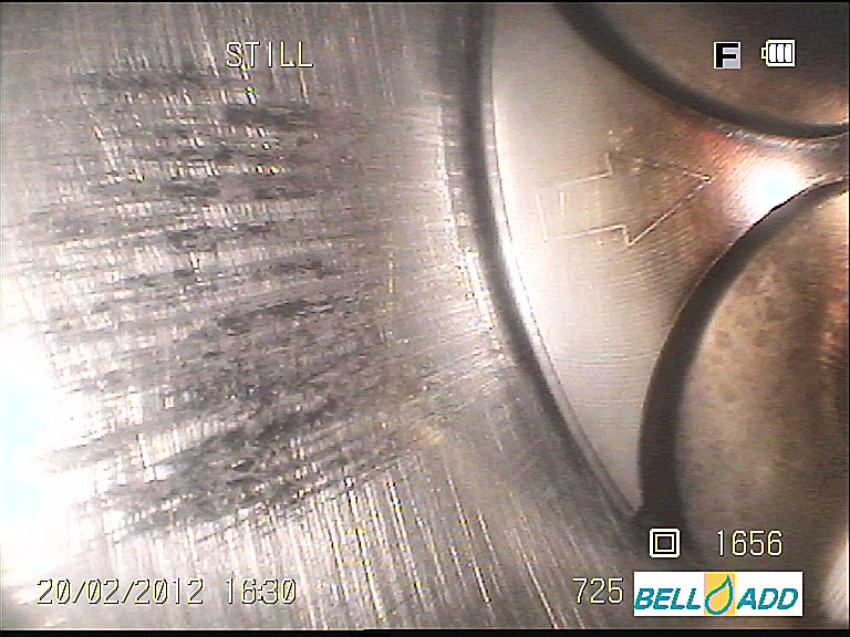

En anden jeg kender har et godt kamera, jeg fik ham til at tage nogle billeder af cylinderen gennem tændrørshullet.
Så nu har jeg købt en anden blok i USA, håber den er i orden.

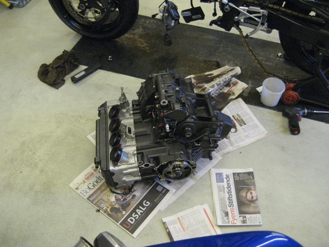

Nå så er motoren adskilt.

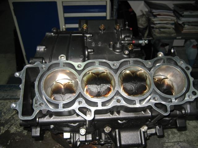

Her set uden topstykke.

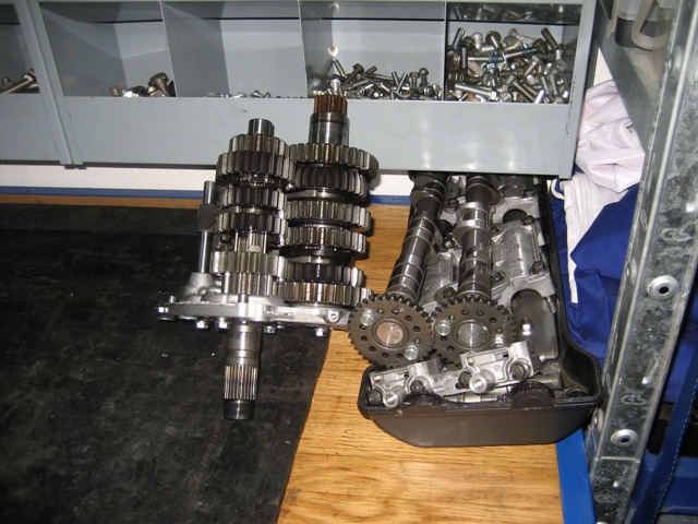

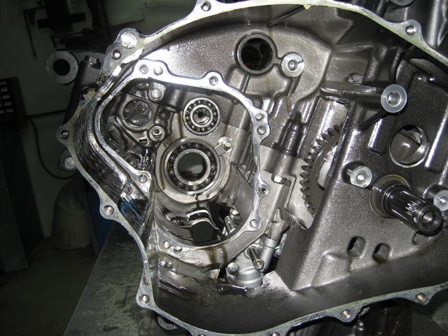

Sådan en Fireblade er lavet så gearkassen hurtig kan afmonteres for at ændre gearinger. Den ligger her.
Og her kan det ses hvor man sætter den ind i blokken.

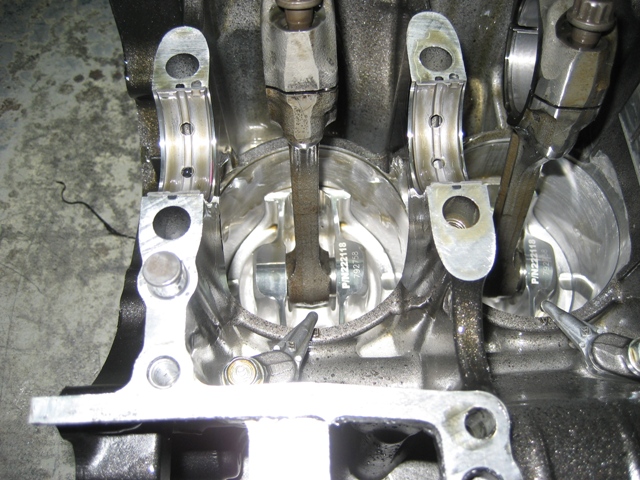

Her er motoren skilt ad og krumtappen afmonteret.

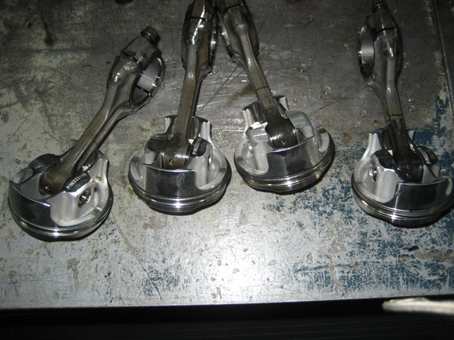

Stemplerne er her, hverken stempler eller cylinder ser så slem ud, som det så ud til med det kamera nede i cylinderen.

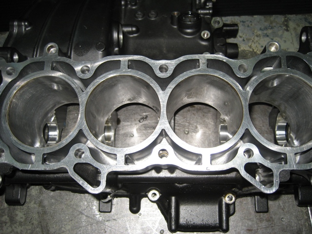

Og her cylinderen.
Der er blevet mål og kikket. Det tyder på at stemplerne er for små.
Der er noget der hedder ringgab og den er 35/100, der er ok.
Men stemplerne (som jo er fabriksnye) er for små.
Min kammerat vil prøve at skrive til dem vi købte dem af i USA, så må vi se.
