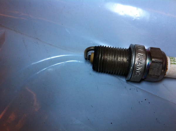

Han kom lige forbi med de 2 momentnøgler han lånte. Han mente ikke Toyotaen kørte hel perfekt og vil gerne lige have checket tændings tidspunket. Vi kørte ud på arbejdet for at gøre det og samtidig vil jeg gerne lige kontroller udstødnings værdierne.
Opdagede hurtig at den sugede falsk luft ind ved en indsprøjtningsdyse. Der var vist noget med nogle o-ringe der kan ligge rigtig, det gjore de 2 af dem da også
. Nå godt gik den nu heller ikke bagefter, nå hvad gør vi, vi tager en kompresions måling gør vi. Kenneth afmonter tændrørene og jeg kikker på dem.
Den ene har katten åbenbart smidt på gulvet
. Det var samtidig nogle forkerte tændrør, vi havde heldigvis de rigtige på lager.
Så kørte den fornuftig igen
Nu kan I godt forstå jeg mener han skylder øl ik.
