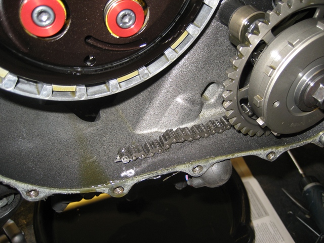

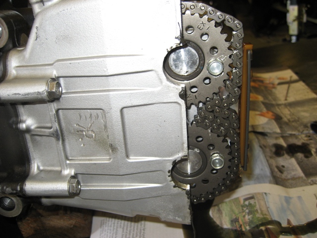

Ja, jeg kørte jo derned i påsken, men det gik ikke helt som det skulle
Første dag i 3 pas, kom der lige en kedelig lyd og slut med motoren

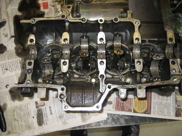

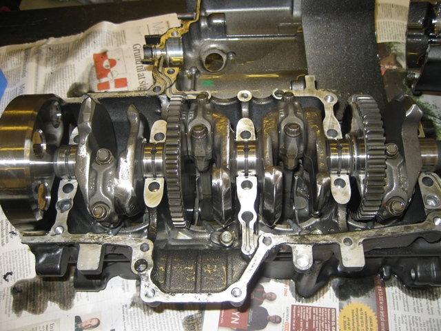

Da jeg kom hjem, måtte motoren splittes ad.
Æv, knastkæden var sprunget.

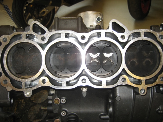

Nå bare skille noget mere ad, fine mærker på stemplerne.
Nød til at skille noget mere ad. Heldigvis ser lejer ikke ud til at have taget skade.
Fandt et topstykke og 4 stempler i USA på Ebay. Min ven Kim Phillip flyttede ventiler over i min egne topstykke, som han har portet for længe siden. Satte også de brugte stempler i.

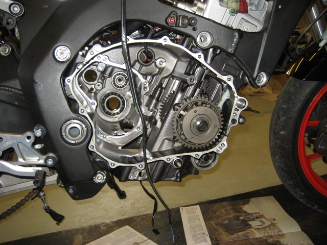

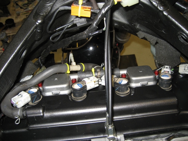

Fik motoren tilbage og fik den lagt i stellet.

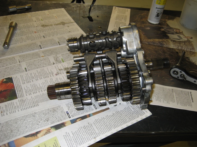

Sådan en Fireblade har en gearkasse som er nem at afmonter og monter, når jeg står alene med det er det nemmere at sætte gearkassen i efter motoren er lagt i stellet.
Her er et billed at gearkassen.

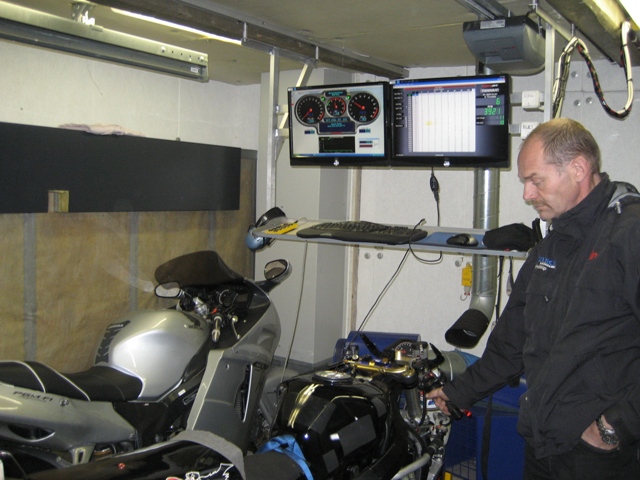

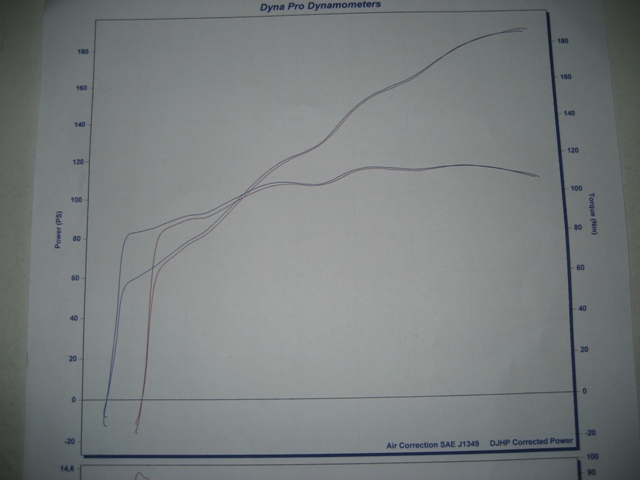

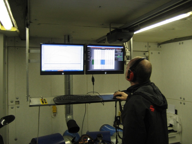

Her til aften har jeg så været ude ved Kim og få den justeret ind.
Skulle lige ændres lidt på power commanderen.
Er vældig godt tilfreds, bedste måling siger 186,et eller andet:)
