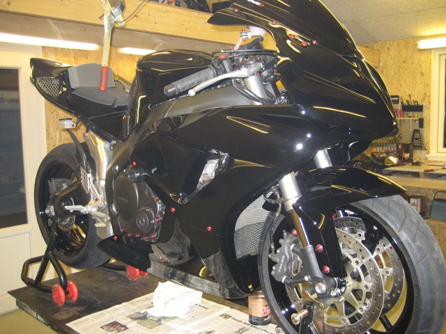

Det ser sgu godt ud Poul, jeg er kun en anelse misundelig.
Har du haft ild i den.? Og venter du pænt til påske med at prøvekøre den.?

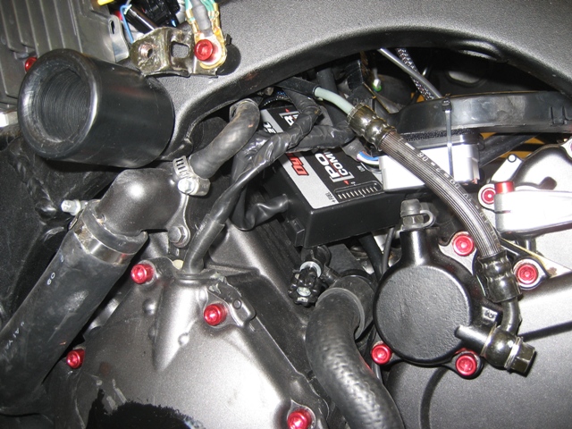

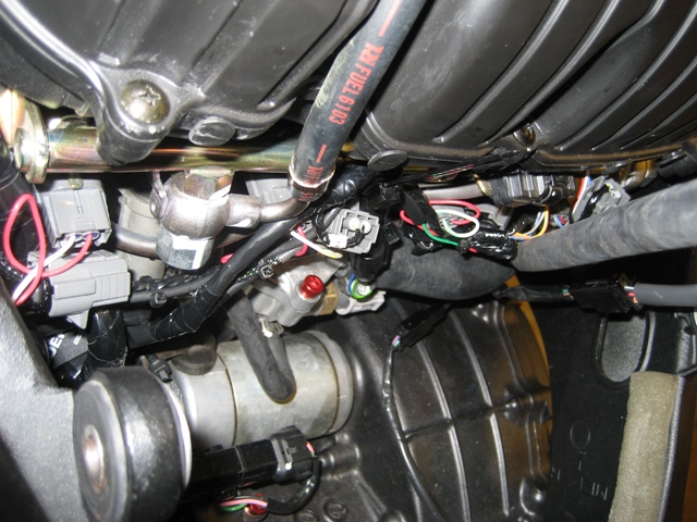

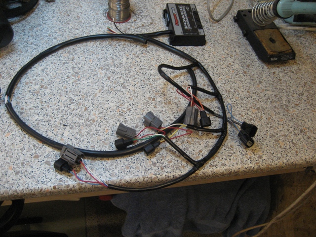

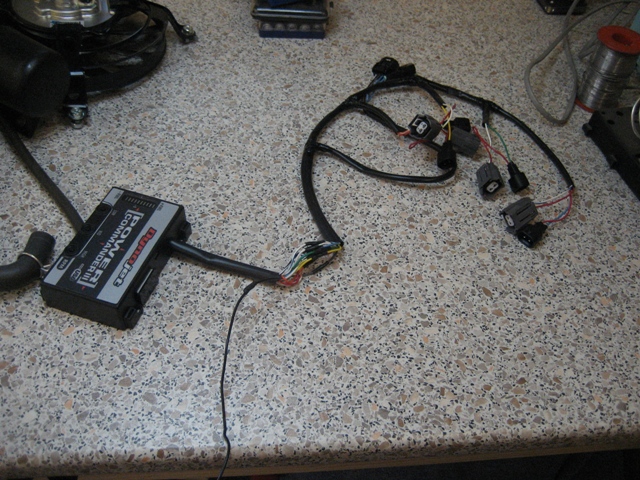

Fik lige den ide, at det er tosset med en anden udstødning og ingen powercommader;). Så har lige fået en og fået den monteret.
Ledningerne er dog vel lange da den er beregnet til at ligge under bagsædet.
Der må klippes en ca. halvmeter af og loddes sammen.
Det ser helt originalt ud nå det får lidt tape.
Der ikke meget plads ved motorblokken, når der også skal være plads til quikskifboksen;) .
Og ledningerne til dyserne skal ligge pænt ellers kan tanken ikke gå ned.
ps. hvis den billedserie virker, så tak til Daniel:)
for hans store tålmodighed:lol:<br><br>Indlæg redigeret af: poul dam, den: 2009/02/22 20:08
