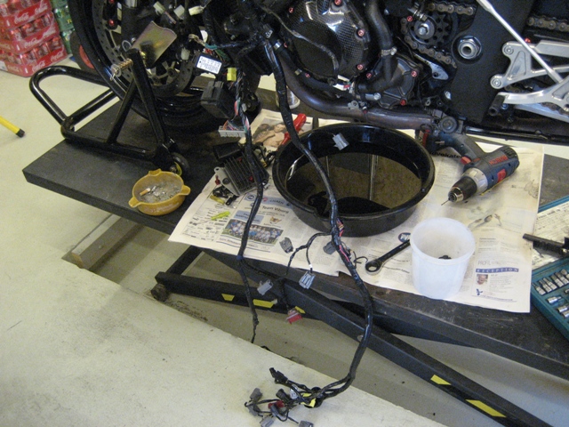

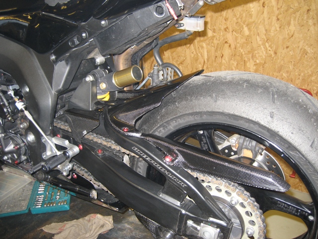

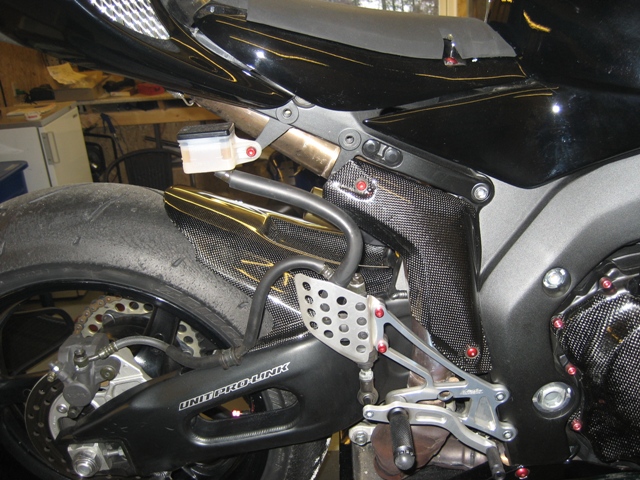

Min Fireblade, som jeg fik sidste vinter, skulle lige have et lille eftersyn. Har kørt ca.1600km. så ny olie/filter og lige et par nye carbon dimser;)
bagskærm, kædeskærm og så en skærm over udstødningen, bag fodhvileren.
Nå, sidste år da jeg lavede den klar til banesjov, havde jeg ikke energi til at fjerne de eksta ledninger der ikke bliver brugt.
De skulle fjernes nu
Her er jeg begyndt at afmonter ledningsnettet.

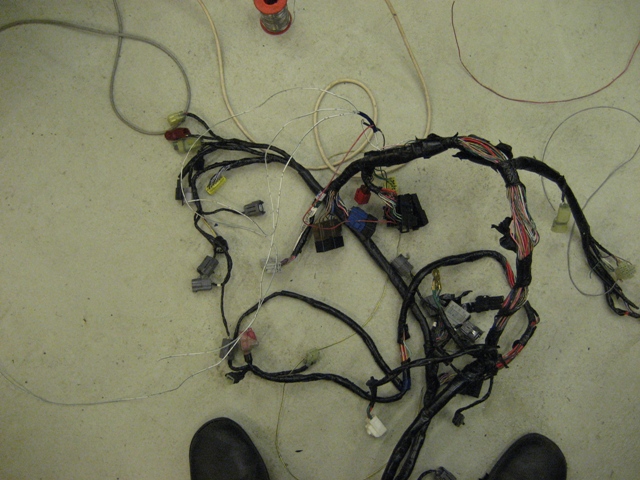

Og her ligger det på gulvet.

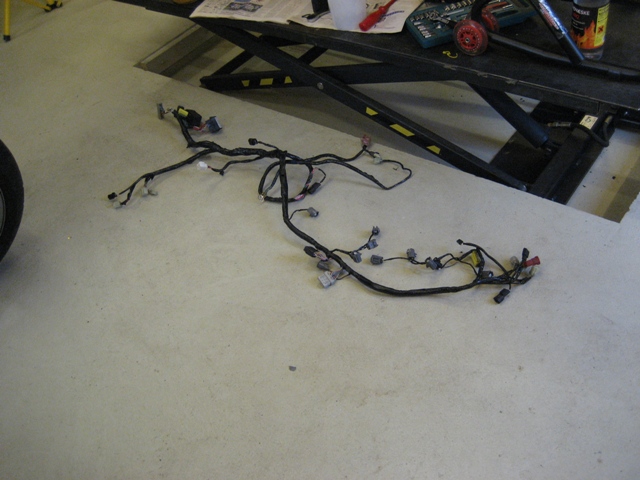

Er her igang med at skære og fjerne.
Så er der kun de ledninger der skal bruges:P

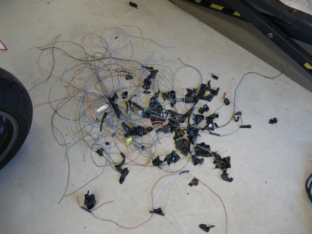

Og det var hvad der blev fjrnet.

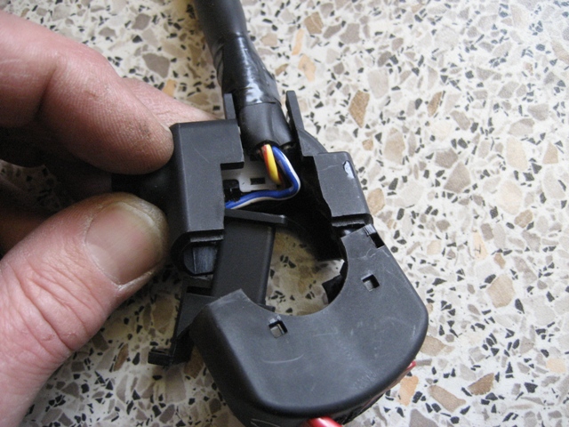

I startknappen var der også lige en ledning i overskud:) Det er plusledningen til nærlyset (det er det samme på vores Bird, dem uden lyskontakt).

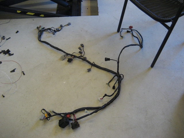

Så er den samlet igen, mangler lige noget med et andet bagdæk, men måske køre jeg til Padborg d 19/4 og så vil jeg ikke lige sætte et helt nyt dæk på
( har noget med banetempraturen at gøre hvad dæk der skal på og det nye jeg har liggene er ikke til kold bane)
